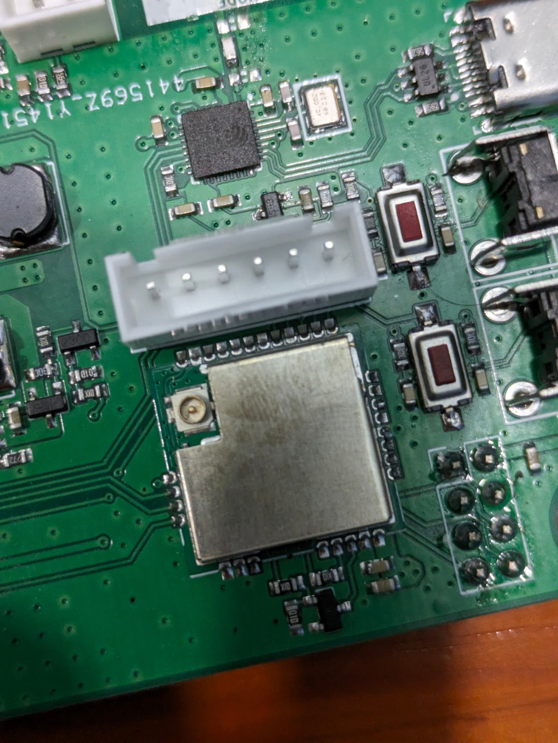

Tôi đang có một module RAK3172 làm sao để biết được sản phẩm của tôi là RAK3172 hay RAK3172-T
Why did you remove the label? The difference is below the metal cap and you cannot see it.
Now your only option is
(1) Flash RAK3172 firmware and test if it can connect to LoRaWAN
(2) Flash RAK3172-T firmware and test if it can connect to LoRaWAN
Depending on what works, you know what module you have.
